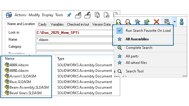

Preferiti di ricerca (2025 SP1)
In File Explorer di SOLIDWORKS, è possibile utilizzare la funzionalità Esegui preferiti di ricerca al caricamento per visualizzare i risultati dei Preferiti di ricerca per file e cartelle selezionando Preferiti di ricerca. La funzionalità è disponibile con la ricerca integrata e lo Strumento di ricerca.

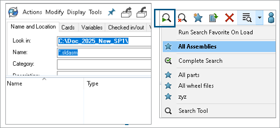

Quando questa opzione non è selezionata, è possibile visualizzare i risultati della Ricerca preferiti selezionando Ricerca preferiti e facendo clic su Avvia ricerca
