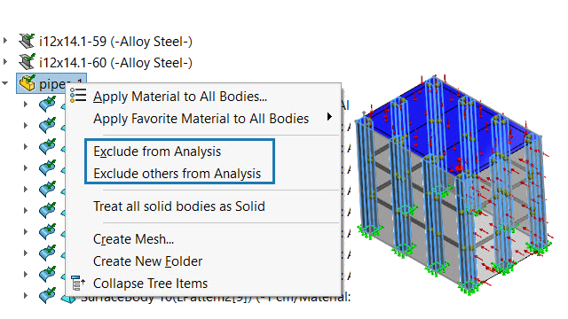

Escludere corpi dall'analisi
È possibile escludere più corpi da un'analisi.
Da un albero dello studio di simulazione, selezionare una cartella nel nodo Parti e utilizzare il menu di scelta rapida per escludere dall'analisi tutti i corpi nella cartella selezionata.
