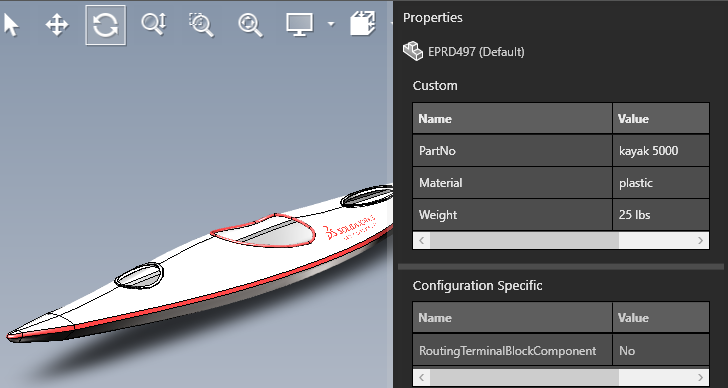

Proprietà
È possibile visualizzare le proprietà personalizzate e specifiche della configurazione dei file SOLIDWORKS in eDrawings.
I dati specifici della configurazione sono disponibili per l'ultima configurazione salvata e per le configurazioni in cui è stato selezionato Aggiungi contrassegno dati di visualizzazione in SOLIDWORKS, solo per i file SLDPRT e SLDASM.
Per visualizzare le proprietà:
Fare clic su Strumenti > Proprietà o Proprietà .
