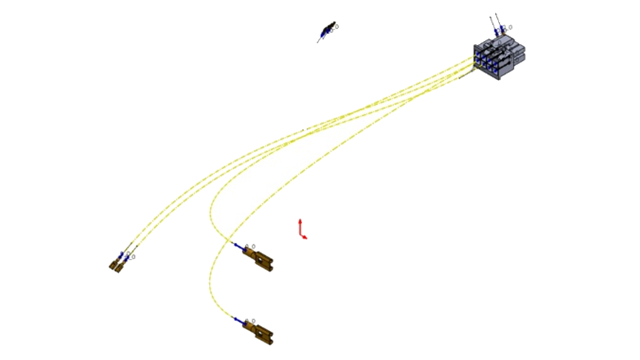

ルート パスに従うガイドラインの生成
自動ルート(Auto Route)PropertyManager で、ルート パスに従うためのガイドラインを生成できます。ガイドラインは、対応する端部コネクタにつながる最も近いスケッチ セグメントを識別し、そのパスに従います。
このガイドラインにより、手動ハーネスのプロセスを簡素化できます。
ルート パスに従うガイドラインを生成するには:
  1. 自動ルート(Auto Route)PropertyManager のルーティング モード(Routing Mode)で、ガイドライン(Guidelines)を選択します。
  2. ルーティング パス(Routing Path)ルーティング パスに従う(Follow Routing Path)をクリックします。
  3. グラフィックス領域でスケッチを識別するには:
    • 各スケッチを個別に選択します。
    • ボックス選択で複数のスケッチを選択します。
    • フライアウト FeatureManager デザイン ツリー内でスケッチ フィーチャーを選択します。
  4. ルート パスをプレビューするには、適用(Apply)をクリックします。ルート パスを表すスケッチには、Routing_path という名前が付き、その後に Routing_path 1 というように順番号が付きます。
  5. 完了 (Done)をクリックします。
