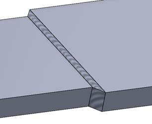

開先ビード(Groove Bead)PropertyManager では、2 つのソリッド ボディ間にソリッド溶接を作成できます。

全面溶接
表面全体に溶接を作成します。そうでなければ、ある表面が別の表面に投影されるような溶接が表面に作成されます。
| 全面溶接(Full face weld)選択 |
全面溶接(Full face weld)選択解除 |
