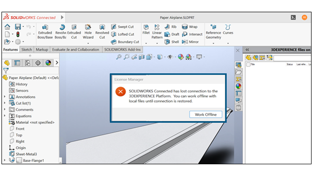

  • R2025x FD02 の導入。アプリケーションが 3DEXPERIENCE platform に接続できず、過去 30 日間に SOLIDWORKS Connected を実行していた場合は、オフラインで作業するように指示されます。
  • R2025x FD03 の導入。セッションを通常どおり開始したが、使用中に接続が失われた場合、アプリケーションは一時的にオフライン モードになり、切断中はオフラインで作業するように指示されます。
一時オフライン モードで実行中に、SOLIDWORKS Connected はバックグラウンドで継続的に接続を確認します。接続が復元すると、完全に再接続するために再起動するようにメッセージが表示されます。
