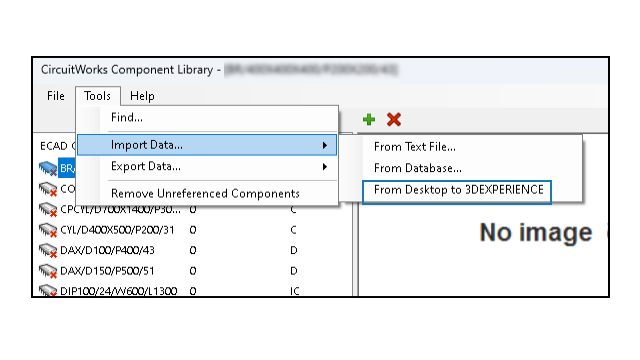

次の手順に従って、いずれかの方向に構成要素をコピーします。
  1. ツール(Tools) > CircuitWorks > 搭載部品ライブラリ(Component Library)に移動します。CircuitWorks 搭載部品ライブラリ(CircuitWorks Component Library)ツール(Tools)を選択します。
  2. 次のいずれかの操作を行います:
    • データのインポート(Import Data) > Desktop から 3DEXPERIENCE(From Desktop to 3DEXPERIENCE)を選択します。
      デスクトップの搭載部品ライブラリ全体が 3DEXPERIENCE 搭載部品ライブラリと同期されます。
    • データをエクスポート(Export Data) > 3DEXPERIENCE から Desktop(From 3DEXPERIENCE to Desktop)を選択します。
      3DEXPERIENCE 搭載要素ライブラリ全体が Desktop の搭載部品ライブラリと同期されます。
  3. はい(Yes)をクリックします。
