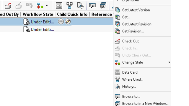

タスク パネルのショートカット メニューとツールバーの追加オプション
SOLIDWORKS PDM アドインのタスク パネルのショートカット メニューとツールバーには新しいオプションがあります。また、既存のオプションの一部が更新されます。すべてのオプションは、わかりやすくするため、意味のあるグループにまとめられています。
たとえば、次のオプションが追加されています。
  • 参照(Browse to): 選択したファイルを同じ SOLDWORKS PDM ファイル エクスプローラ ウィンドウで開きます。
  • 新しいウィンドウで表示(Browse to in a New Window): 選択したファイルを新しい SOLDWORKS PDM ファイル エクスプローラ ウィンドウで開きます。
  • データ カード(Data Card)使用先(Where Used): データ カードの情報と使用場所を表示します。これらのオプションは、履歴(History)オプションと一緒にグループ化されています。
編集(Edit)オプションの名前は構成部品を編集(Edit Component) に変更されます。
タスク パネル ツールバーはカスタマイズして、よく使用するオプションを含めることができます。
