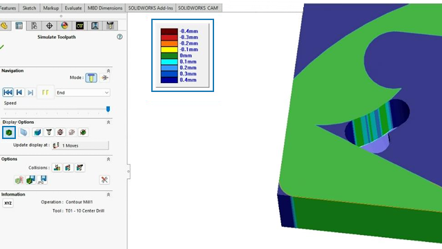

ツールパス シミュレーションのドック可能な凡例 ツールパス シミュレーション中に、機械加工部品と設計部品のグラフィック比較を示す凡例を移動できます。 加工シミュレーション(Simulate Toolpath)PropertyManager の表示オプション(Display Options)で相違点の表示(Show Difference) をクリックします。グラフィック領域で、凡例を移動できるようになります。 親トピックSOLIDWORKS CAM
