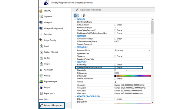

非表示ジオメトリのアウトライン生成を回避 GenerateOutlineForHiddenActor プロパティは、詳細プロパティ(Advanced Properties)ページのビューポート(Viewport)カテゴリにあって、レンダリング モードで非表示アクターをアウトライン表示するかどうか指定します。 非表示アクターによってアウトラインが生成されないようにするには、このオプションを選択解除します。これにより、大規模アセンブリでレンダリング モードを使用するとき、時間が削減されます。 親トピックSOLIDWORKS Composer Adobe Acrobat 用 Composer プラグイン
