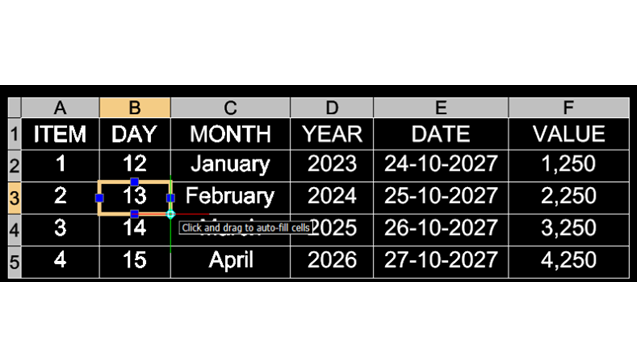

自動入力機能を使用するには:
  1. セルを選択します。
    選択したセルの右下隅に入力ハンドルが表示されます。
  2. データを入力する方向に入力ハンドルをドラッグします。
    ハンドルを水平方向にドラッグすると、行内のセルが自動的に入力されます。ハンドルを垂直方向にドラッグすると、列内のセルが自動的に入力されます。
