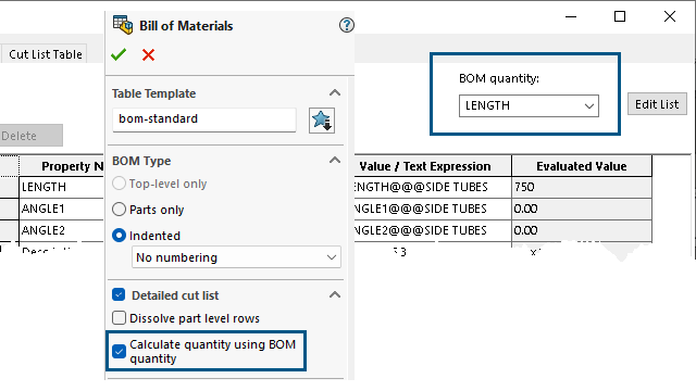

詳細カット リスト用の部品表数量の上書き
部品表(Bill of Materials)PropertyManager で、詳細カット リスト(Detailed Cut List)用のオプションを選択すると、溶接で部品表の数量を使用できます。
部品表の数を使用して数量を計算(Calculate quantity using BOM quantity)オプションを選択すると、ソフトウェアは BOM の数量(BOM quantity)リストで選択されたプロパティを取得し、値を乗数として使用します。このオプションを選択解除すると、BOM テーブルには数量がインスタンス数として表示されます。
詳細カット リスト用の部品表数量の上書きを使用するには:
  1. (テーブル ツールバーの)部品表(Bill of Materials) をクリックするか、挿入(Insert) > テーブル(Tables) > 部品表(Bill of Materials)を選択します。
  2. PropertyManager で、詳細カット リスト(Detailed Cut List)および部品表の数を使用して数量を計算(Calculate quantity using BOM quantity)を選択します。
  3. をクリックします。
