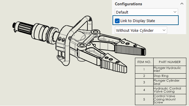

部品表の表示状態へのリンク (2025 SP1)
部品表(BOM)PropertyManager では、BOM を表示状態にリンクできます。
メリット: ビューに表示されている構成部品でのみ、BOM 内でアイテムを表示できます。
表示状態に BOM をリンクするには:
  1. 部品表(Bill of Materials)PropertyManager のコンフィギュレーション(Configurations)で、表示状態へリンク(Link to Display State)を選択します。
  2. をクリックし、表示状態を選択します。
  3. をクリックします。
