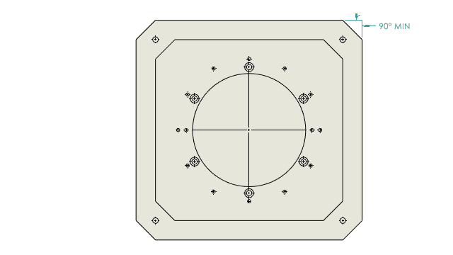

面取り寸法に対する追加の公差タイプ
図面の面取り寸法には、最小(MIN)最大(MAX)許容限界寸法(Limit)はめあい(Fit)、およびはめあい公差(Fit with Tolerance)の公差タイプを指定できます。
面取り寸法の追加公差タイプにアクセスするには:
  1. ツール(Tools) > オプション(Options) > ドキュメント プロパティ(Document Properties) > 寸法(Dimensions) > 面取り(Chamfer)の順にクリックします。
  2. ドキュメント プロパティ - 面取り(Document Properties - Chamfer)ダイアログ ボックスで、公差(Tolerance)をクリックします。
  3. 面取り寸法公差(Chamfer Dimension Tolerance)ダイアログ ボックスの公差(Tolerance)タイプで公差を選択し、OK をクリックします。
