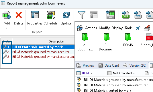

電気アセンブリ部品表 (2025 SP2) SOLIDWORKS PDM ファイル エクスプローラの部品表(Bill of Materials)タブの BOM ビューで、SOLIDWORKS Electrical で選択した電気アセンブリのすべてのメーカー部品 BOM を表示できます。 たとえば、 メーカー別の部品表(Bill Of Materials by manufacturer) メーカー別およびブック別の部品表(Bill Of Materials by manufacturer and by book) 親トピックSOLIDWORKS PDM
