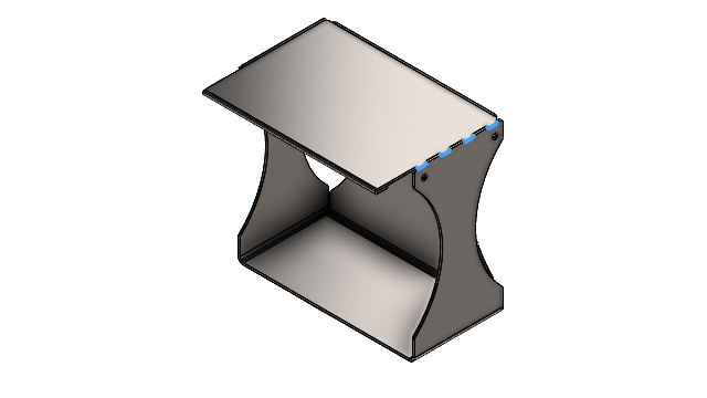

タブおよびスロット
タブおよびスロット フィーチャーを作成するためのワークフローが簡素化され、柔軟性が向上します。追加オプションにより、中央揃えタブ、等間隔のオフセット タブ、タブの方向、スキップするタブおよびスロット フィーチャーのインスタンスを作成できます。
板金部品のタブ エッジを選択すると、プロセスを合理化するため、SOLIDWORKS® が自動的にエッジに垂直なスロット面を選択します。非板金部品の場合は、スロット面を選択する必要があります。
2 つのボディの交差しない領域がある場合、タブおよびスロット フィーチャーは交差する領域にのみ適用されます。
