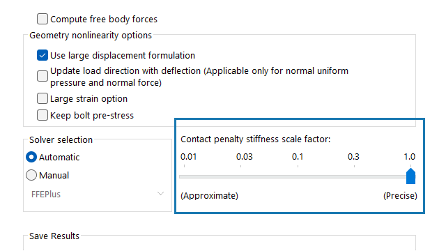

非線形解析スタディの接触ペナルティ剛性制御 非線形解析スタディを解析するとき、サーフェス間の接触相互作用に適用されるペナルティ剛性のスケール係数を調整できます。 接触ペナルティ剛性係数のデフォルト値は 1.0 であり、最も正確な解が得られます。近似解を取得し、設計イテレーションを迅速に評価するには、1.0 未満の値を指定します。 ペナルティ剛性のスタディレベルのスケール係数は、非線形 - 静解析(Nonlinear- Static)ダイアログ ボックスで設定できます。 親トピックSOLIDWORKS Simulation
