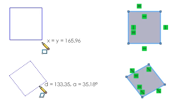

長方形ツールを使用した正方形の作成 (2025 SP2) 矩形ツールを使用する場合、 スケッチ中に Shift キーを押すことによって正方形を作成できます。 矩形ツールを使用して正方形を作成するには: 部品、またはアセンブリを開きます。 FeatureManager デザイン ツリーで、平面を選択します。 スケッチ(Sketch)(スケッチ ツールバー)をクリックします。 コーナー矩形を作成します。 CommandManager のスケッチ(Sketch)タブで、コーナー矩形(Corner Rectangle) をクリックします。 スケッチ内でクリックして最初のコーナーを配置します。 Shift キーを押してドラッグし、クリックすると正方形が作成されます。 正方形の隣接する辺の幾何拘束が等しくなります。 平行四辺形の作成: 平行四辺形(Parallelogram) をクリックします。 クリックして最初のコーナーを配置します。 Shift キーを押しながらドラッグ、回転してクリックし、最初のエッジの長さと角度を指定します。 Shift キーを押しながらドラッグしてクリックし、他の 3 つのエッジの角度を指定します。 3 点コーナー矩形を作成し、値を入力します。 オプション(Options) > システム オプション(System Options) > スケッチ(Sketch)をクリックして、 エンティティ作成時の画面上の数値入力を有効化(Enable on screen numeric input on entity creation)を選択します。 スケッチで 3 点コーナー矩形(3 Point Corner Rectangle) をクリックします。 クリックして最初のコーナーを配置し、カーソルをドラッグします。 正方形のサイズの値を入力し、 Enter キーを押します。 Shift キーを押しながらカーソルをドラッグし、クリックして正方形を作成します。 親トピックスケッチング 端点の正接を反転 (2025 SP1) 拘束先が不明な幾何拘束関係の修復 直線および円形スケッチ パターン
