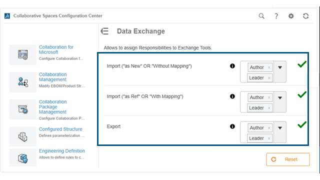

3DEXPERIENCE platform 管理者は MySession の パッケージとしてエクスポート(Export as Package)および パッケージをインポート(Import Package)コマンドに対するユーザー アクセス制御を設定できます。これらのコマンドは、ユーザーが SOLIDWORKS で 3D
EXPERIENCE Exchange アドインを有効にしている場合に使用できます。
メリット: アクセス制御は、ユーザーが実行できることと、できないことを定義し、データの整合性を保護します。
ユーザー アクセス制御を指定するには、管理者権限が必要です。
ユーザー アクセスを指定するには:
- 3DEXPERIENCE platform で、に移動します。
- 次のコマンドのユーザー権限を選択します。
- エクスポート(Export): 作成者(Author)、リーダー(Leader)、読者(Reader)、または寄与者(Contributor)
- インポート(Import)(「新規として」または「マッピングなし」): 作成者(Author)、リーダー(Leader)
