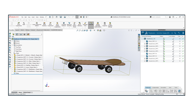

필터링된 어셈블리를 열 때:
  • 필터 아이콘이 SOLIDWORKS FeatureManager 디자인 트리와 MySession 창에 모두 나타납니다.
  • 모델이 필터링되었음을 나타내는 정보 배너가 SOLIDWORKS에 나타납니다.
