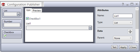

사용자 정의 PropertyManager 만들기 Configuration Publisher 대화 상자의 가운데 창에서 사용자 정의 PropertyManager를 빌드합니다. 왼쪽 창의 팔레트에서 컨트롤(목록, 번호 상자 및 확인란 상자)을 끌어, 오른쪽 창에서 이러한 컨트롤에 대한 속성을 지정합니다. 컨트롤과 그 속성에 관한 자세한 정보는 Configuration Publisher 대화 상자를 참고하십시오. 모델 요구 조건 하나 이상의 설정이 있는 모델로 작업을 시작합니다. 기본적으로 모든 SOLIDWORKS 모델에는 최소 하나의 설정이 있습니다. Configuration Publisher를 사용하려면, 모델에 설정이 한 개만 있다 하더라도 반드시 설계 변수 테이블이 포함되어 있어야 합니다. 설계 변수 테이블에 관한 자세한 내용은 설계 변수 테이블을 참조하십시오. 다음 방법 중 하나를 사용하여 설정 및 PropertyManager를 정의합니다. 단일 설정 모델(단일 행 설계 변수 테이블) 단일 설정 모델로 시작하는 경우 유효한 각 파라미터 조합에 대한 설정을 작성할 필요가 없습니다. 많은 변형이 있는 모델의 경우, 이것은 시간을 절약하고 파일 크기를 줄입니다. 설계 변수 테이블에 반드시 포함되어야 하는 항목:기본 설정을 위한 하나의 행 각 변수에 대한 열 각 변수에 대한 값 Configuration Publisher 대화 상자를 사용하여 다음 작업을 수행하여 PropertyManager를 정의합니다.설정을 정의하기 위한 규칙을 작성합니다. 변수에 값을 할당합니다. 변수 간의 관계를 정의합니다. 다중 설정 모델(다중 행 설계 변수 테이블) 모델에 필요한 모든 설정이 이미 포함되어 있는 경우 이 방법을 사용합니다. 설계 변수 테이블에 반드시 포함되어야 하는 항목:각 설정에 대한 행 각 변수에 대한 열 각 변수에 대한 값 Configuration Publisher 대화 상자를 사용하여 PropertyManager를 정의합니다. 목차 PropertyManager 작성하기 - 단일 설정 모델 한 개의 설정을 가진 모델의 경우 사용자 정의 PropertyManager작성할 때 설정을 정의할 규칙을 작성합니다. PropertyManager 작성 - 다중 설정 모델 설정이 여러 개인 모델의 경우 설계 변수 테이블에 정의된 설정에 대한 사용자 정의 PropertyManager를 작성할 수 있습니다. 사용자 정의 PropertyManager 미리보기 사용자 정의 PropertyManager를 미리 보고 SOLIDWORKS에서 어떻게 표시되는지 확인할 수 있습니다. 예제 - 사용자 정의 PropertyManager 사용하기 부품을 어셈블리로 삽입할 때, Configuration Publisher에있는 사용자 정의 PropertyManager를 사용하여 부품의 설정을 선택합니다. 상위 주제Configuration Publisher 사용자 정의 PropertyManager 편집하기 다중 설정 모델 업데이트 Configuration Publisher 대화 상자 부품 설정 PropertyManager 설계 변수 테이블 설정
