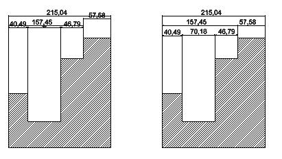

SpaceDimension 명령을 사용하여 겹치거나 간격이 같지 않은 평행 선형 또는 동심 각도 치수 사이의 간격을 조정합니다. 평행 선형 치수와 각도 치수의 간격을 자동으로 또는 지정된 거리로 지정할 수 있습니다.
이 명령은 지정된 치수 사이에 동등 간격을 적용합니다.
간격 값 0을 사용하여 일련의 선형 또는 각도 치수선을 정렬할 수 있습니다.

    • 자동 옵션을 지정하고 Enter 키를 누릅니다.
      지정된 치수에는 선택된 기준 치수의 치수 스타일에서 지정한 텍스트 높이에 따라 균등하게 간격이 지정됩니다. 거리는 치수 텍스트 높이의 두 배입니다.
    • 간격 값을 지정하고 Enter 키를 누릅니다.
      지정된 치수에는 지정된 거리에서 균등하게 간격이 지정됩니다.
예:
