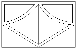

사각형이 아닌 뷰포트를 생성하려면 다음 방법을 사용합니다.
  • 원, 타원, 자유곡선, 영역 또는 닫힌 폴리선과 같은 닫힌 도면요소를 뷰포트로 변환합니다.
  • 폴리선을 작성하는 것과 같은 방식으로 뷰포트 경계를 작성합니다.
서로 다른 모양의 뷰포트를 결합하여 시트 내에서 다양한 뷰포트 구성을 생성할 수 있습니다.
예:
