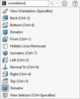

키보드 바로가기
명령 검색을 사용하면, 해당 도구의 키보드 바로가기가 있는 경우 결과에 괄호 안에 표시된 바로가기가 포함됩니다. S 키를 사용하여 도구를 찾을 때는, 검색 결과에 해당 도구의 키보드 바로가기도 함께 표시됩니다.
