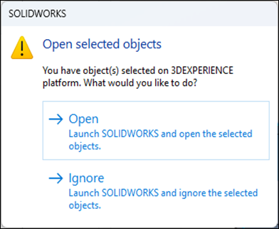

3DEXPERIENCE platform에서 SOLIDWORKS를 실행할 때 사용자가 의도치 않게 개체를 선택하여 세션이 준비되고 나면 SOLIDWORKS에서 개체를 여는 경우가 있을 수 있습니다. SOLIDWORKS가 시작되면 사용자가 선택한 개체를 계속 열거나 프로세스를 중단할 수 있도록 대화 상자가 나타납니다.
장점: 이 업데이트는 SOLIDWORKS를 시작할 때 의도하지 않은 열기를 방지하는 데 도움이 됩니다.
다음을 선택할 수 있습니다.
- 열기: SOLIDWORKS에서 선택한 개체를 로드하는 작업을 계속 진행합니다.
- 무시: 선택한 개체를 로드하지 않고 SOLIDWORKS를 엽니다.
바탕 화면 바로 가기 또는 스크립트에서 SOLIDWORKS를 시작할 때는 이 동작이 적용되지 않습니다.
