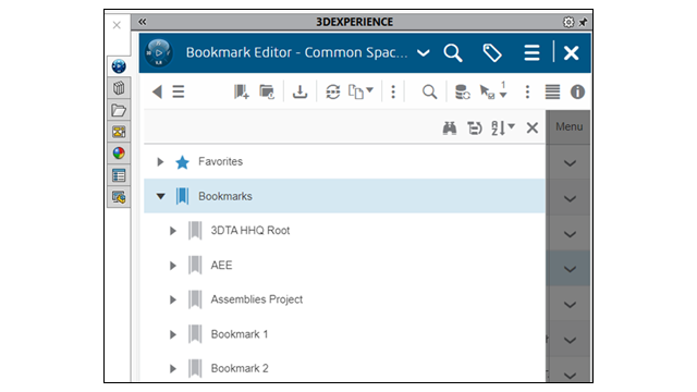

데이터 저장 중 발생하는 북마크 문제 관리(2025 FD01) 북마크가 동결됨, 완료됨, 보관됨 또는 삭제됨인 경우에도 3DEXPERIENCE platform에 데이터를 저장할 수 있습니다. 할당된 북마크가 실패하면 데이터가 북마크되지 않았다는 메시지가 나타납니다. 장점: 북마크가 동결됨, 완료됨, 보관됨 또는 삭제됨인 경우에도 작업 실행을 저장합니다. 저장한 후 Bookmark Editor를 사용하여 문제를 수동으로 해결하고 북마크를 할당할 수 있습니다. 상위 주제SP1 및 FD01
