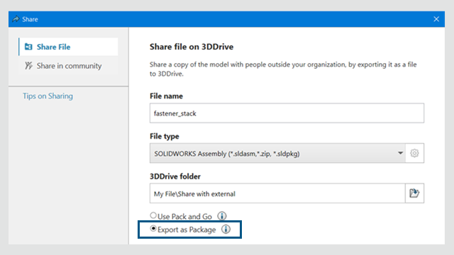

패키지로 내보내기를 사용하여 파일 공유(2025 FD01)
3DEXPERIENCE 사용자는 공유 대화 상자의 패키지로 내보내기 옵션을 사용하여 3DEXPERIENCE platform에 저장된 어셈블리를 공유할 수 있습니다. SOLIDWORKS에서 파일을 수정할 수 있는 외부 팀과 패키지를 공유할 수 있습니다. 그런 다음 반환된 파일을 다시 플랫폼으로 병합할 수 있습니다.
장점: 패키지로 내보내기 옵션은 캐시에 없는 도면 등 Pack and Go 옵션에 포함되지 않을 수 있는 모든 참조 파일을 수집합니다.
패키지로 내보내기 옵션 사용 방법:
  1. SOLIDWORKS에서 3DEXPERIENCE platform에 저장된 어셈블리를 엽니다.
  2. 파일 > 공유를 클릭합니다.
  3. 대화 상자에서
    1. 파일 공유를 클릭합니다.
    2. 파일 이름을 입력하고 파일 유형에서 SOLIDWORKS 어셈블리를 선택합니다.
    3. 패키지로 내보내기를 클릭합니다.
    4. 계속을 클릭합니다.
    패키지로 내보내기 명령은 작업 창의 3DEXPERIENCE 탭에서 열립니다.
    이 명령에 대한 자세한 내용은 SOLIDWORKS 데이터 내보내기 및 불러오기를 참조하십시오.
  4. 옵션을 지정하고 내보내기를 클릭합니다.
    소프트웨어는 .sldpkg 확장자를 가진 패키지를 내보냅니다.
