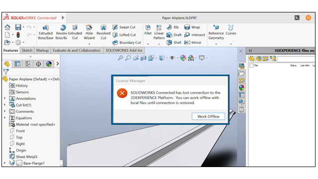

  • R2025x FD02 도입: 앱이 3DEXPERIENCE platform에 연결할 수 없으며 최근 30일 이내에 SOLIDWORKS Connected를 실행한 경우 앱은 오프라인으로 작업하라는 경고 메시지를 표시합니다.
  • R2025x FD03 도입: 평소와 같이 세션을 시작했지만 사용 중에 연결이 끊기면 앱이 임시 오프라인 모드로 전환되어 연결이 끊어진 동안 오프라인으로 작업하라는 메시지가 표시됩니다.
임시 오프라인 모드에서 실행되는 동안 SOLIDWORKS Connected는 백그라운드에서 연결을 계속 검사합니다. 연결이 복원되면 앱에 온전하게 다시 연결하려면 다시 시작해야 한다는 메시지가 표시됩니다.
