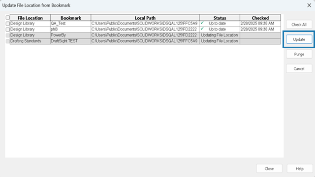

SOLIDWORKS는 로컬 콘텐츠가 3DEXPERIENCE platform의 북마크에 있는 최신 정보와 일치하도록 북마크된 파일 위치를 자동으로 업데이트합니다.
SOLIDWORKS를 시작하거나 오프라인 모드에서 온라인 모드로 전환하면 SOLIDWORKS가 매핑된 북마크에 대해 세션당 한 번씩 변경 사항을 확인합니다. 확인 결과 수정된 북마크가 발견되면 SOLIDWORKS는 콘텐츠의 로컬 사본을 업데이트합니다. 이 업데이트는 백그라운드에서 실행되므로 SOLIDWORKS에서 계속 작업할 수 있습니다.
선택한 파일의 업데이트된 상태 및 타임스탬프가 앱에 표시됩니다.
