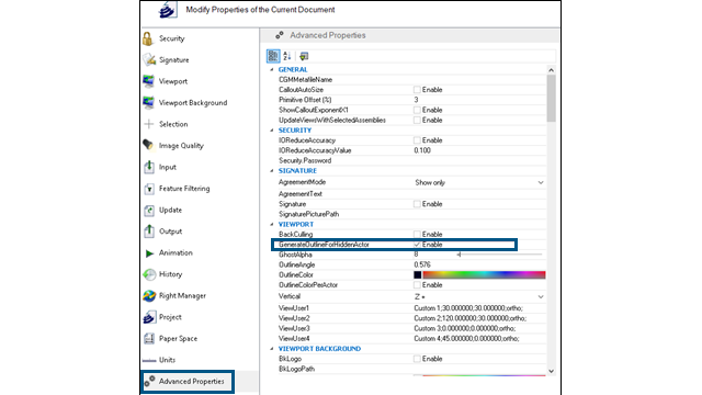

숨겨진 지오메트리의 윤곽선 생성 방지 고급 속성 페이지의 뷰포트 범주에서 사용할 수 있는 GenerateOutlineForHiddenActor 속성은 렌더링 모드에서 숨겨진 액터의 윤곽선이 표시되는지 여부를 지정합니다. 숨겨진 액터에 의해 윤곽선이 생성되지 않도록 하려면 이 옵션의 선택을 취소합니다. 이렇게 하면 대형 어셈블리에 렌더링 모드를 사용할 때 시간이 절약됩니다. 상위 주제SOLIDWORKS Composer Adobe Acrobat용 Composer 플러그인
