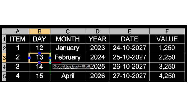

자동 채우기 기능 사용 방법:
  1. 셀을 선택합니다.
    선택한 셀의 오른쪽 아래 모서리에 채우기 핸들이 나타납니다.
  2. 채우기 핸들을 데이터를 채울 방향으로 끕니다.
    핸들을 가로로 끌면 행의 셀이 자동으로 채워집니다. 핸들을 세로로 끌면 열의 셀이 자동으로 채워집니다.
