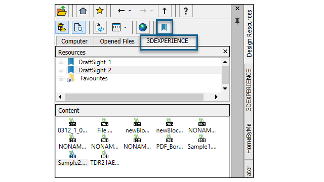

3DEXPERIENCE platform과 디자인 리소스 팔레트 호환성 (2025 FD01)
디자인 리소스 팔레트를 사용하면 3DEXPERIENCE platform에서 사용할 수 있는 도면 파일의 리소스 및 콘텐츠에 액세스할 수 있습니다.
DraftSight Connected 및 Design with DraftSight에 호환성이 적용됩니다.
북마크 추가 를 사용하면 3DEXPERIENCE platform에서 북마크를 추가할 수 있습니다. 콘텐츠에서 북마크 파일과 도면 파일 카테고리를 볼 수 있습니다.
리소스 열기를 사용하면 3DEXPERIENCE platform에서 파일을 열 수 있습니다.
DraftSight 도움말: 디자인 리소스 팔레트를 참조하십시오.
