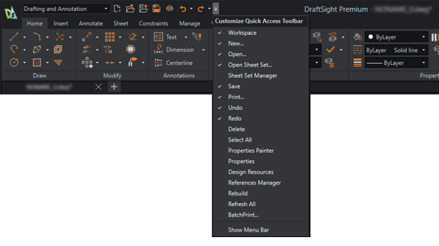

메뉴 모음 표시 여부
사용자 인터페이스에서 리본 메뉴와 메뉴 모음을 동시에 사용할 수 있습니다.
빠른 액세스 도구 모음 사용자 정의 기능은 메뉴 모음 표시를 전환합니다.
MENUBAR 표시를 지정하려면 다음 중 하나를 수행합니다.
  • 리본에서 빠른 액세스 도구 모음 사용자 정의 > 메뉴 표시줄 표시 / 메뉴 표시줄 숨기기를 클릭합니다.
  • 메뉴에서 빠른 액세스 도구 모음 사용자 정의 > 메뉴 표시줄 표시 / 메뉴 표시줄 숨기기를 클릭합니다.
  • 명령 프롬프트 창에, MENUBAR를 입력합니다.
    시스템 변수 0은 끄기, 1은 켜기를 의미합니다.
