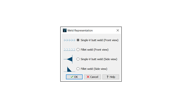

AM_SIMPLEWELD 명령을 사용하여 타원, 원, 호, 선, 다각선 등 다양한 요소에서 필렛 용접 및 단일 V 맞대기 용접을 생성하고 사용자 정의할 수 있습니다.
이 명령은 정면도 및 측면도 용접 표시를 지원하여 용접 세부사항을 정의하는 데 있어 정확한 제어와 유연성을 제공합니다. 이 제품을 사용하면 용접 기호 생성 과정이 단순화되고 생산성이 높아지며 산업 표준을 준수할 수 있습니다. 명령:
  • 용접 치수, 다리 너비 및 기호 배치를 정밀하게 제어할 수 있습니다.
  • AM_SIMPLEWELDEDIT 명령을 사용하거나 속성 팔레트를 통해 직접 용접 속성을 편집할 수 있습니다.
