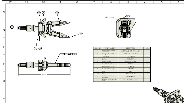

SOLIDWORKS 도면을 다시 로드할 수 있습니다. 이 기능은 읽기 전용 권한이 있고 다른 사용자가 변경한 최신 버전을 사용하려는 경우 다중 사용자 환경에서 유용합니다.
이 개선 사항은 SOLIDWORKS 2024 SP2에 처음 포함되었지만, 당시 완전히 문서화되지는 않았습니다. 이 개선 사항에 대한 전체적인 고객의 인식을 높이기 위해 여기에 이 기능을 포함시켰습니다.
장점: 다시 로드를 사용하여 마지막 저장 작업 이후 변경 내용을 취소할 수 있습니다. 특히 읽기 전용 액세스 권한이 있고 다른 사용자가 변경한 경우 문서의 최신 버전을 다시 로드할 수 있습니다.
