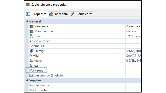

케이블 관리 케이블 관리와 설정이 향상되어 사용자 환경이 개선되었습니다. 케이블 참조 속성 대화 상자의 속성 탭에 기호 루트 옵션을 지정할 수 있습니다. 케이블 참조에서 프로젝트에 케이블을 추가할 때 이 명령은 케이블 참조에서 케이블의 기호 루트로 기호 루트를 자동으로 복사합니다. 이 값은 필터에 대해서도 액세스할 수 있습니다. 효율적인 케이블 구성을 위한 새로운 변수가 있습니다. 위치 부품 원점/대상 상위 주제SOLIDWORKS Electrical 제조업체 파트 및 케이블 참조 내보내기 (2025 FD03) Electrical Schematic Designer의 임시 오프라인 모드 (2025 FD03) 회로, 단자 및 케이블 코어에 대해 반복되지 않는 열 값 허용(2025 SP2) PDF 파일 내보내기(2025 SP2) 설정 대화 상자에 대한 필터링 옵션(2025 SP2) 3D 탭(2025 SP1) 복잡한 부품 및 전기 어셈블리의 액세서리 연결 단자 분포 수식 관리의 새 변수 SOLIDWORKS Electrical 3D에서 데이터 업데이트 및 데이터 바꾸기 와이어 종료 유형
