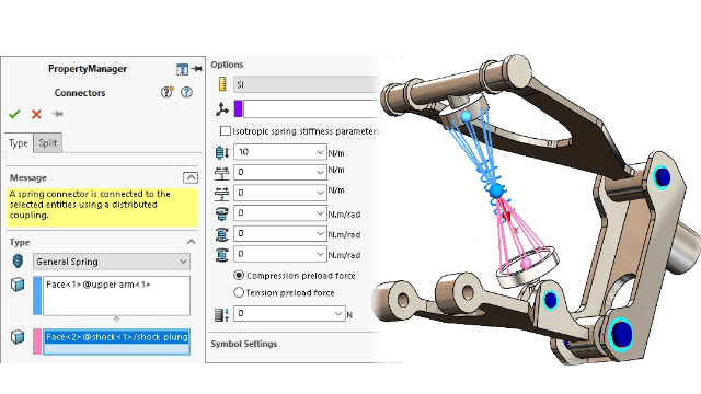

일반 스프링 커넥터
편평한 곡면, 편평하지 않은 곡면, 동심 원통형 곡면 사이에 일반 스프링 커넥터를 지정할 수 있습니다.
일반 스프링 커넥터는 분산 커플링을 사용하여 시뮬레이션 스터디의 성능과 정확성을 향상시키는 향상된 스프링 커넥터 공식을 설정합니다.
일반 스프링 커넥터를 정확하게 표현하기 위해 로컬 좌표계를 사용하여 최대 6개의 강성 파라미터를 정의할 수 있습니다.
일반 스프링 커넥터는 SOLIDWORKS Simulation Professional과 SOLIDWORKS Simulation Premium에서 사용할 수 있습니다.
일반 스프링 PropertyManager를 열려면:
Simulation 스터디 트리에서 연결 을 마우스 오른쪽 버튼으로 클릭하고 일반 스프링 을 클릭합니다.
