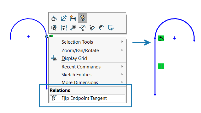

끝점 탄젠트 뒤집기(2025 SP1) 선에 연결된 접원호의 끝점을 뒤집을 수 있습니다. 원호의 반지름은 바뀌지 않습니다. 3D 스케치에는 이 기능을 사용할 수 없습니다. 접원호의 끝점 뒤집기: 새 스케치를 열고 선을 스케치합니다. 접원호 를 클릭하고 선의 끝점에서 호를 작성합니다. 원호와 선이 만나는 점을 마우스 오른쪽 버튼으로 클릭하고 끝점 탄젠트 뒤집기 를 클릭합니다. 접원호 뒤집기 위치: 상위 주제스케치 사각형 도구를 사용하여 정사각형 만들기(2025 SP2) 댕글링 구속조건 수정 선형/원형 스케치 패턴
