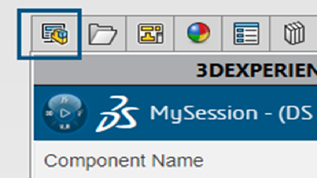

작업 창 향상된 사용자 인터페이스는 생산성을 향상시키는 데 도움이 됩니다. Design with SOLIDWORKS®와 SOLIDWORKS Connected에서 작업 창에 이 PC의 3DEXPERIENCE 파일이 두 번째 탭으로 표시됩니다. 3DEXPERIENCE 탭을 끄면 이 PC의 3DEXPERIENCE 파일이 첫 번째 탭이 됩니다. 이전 릴리즈에서는 이 PC의 3DEXPERIENCE 파일이 마지막 탭이었습니다. 상위 주제SP0 및 GA
