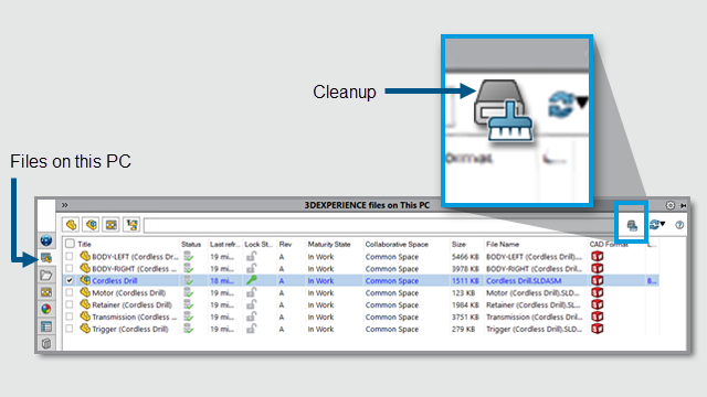

이 PC의 3DEXPERIENCE 파일 탭에서 로컬 캐시 정리(2025 SP2)
정리 도구를 사용하여 이 PC의 3DEXPERIENCE 파일 탭에서 로컬 캐시의 사용하지 않는 파일을 제거할 수 있습니다.
장점: 이 도구를 사용하면 로컬 컴퓨터의 디스크 공간을 확보할 수 있으며 3DEXPERIENCE platform에 저장된 파일에 영향을 주지 않고 파일 구성을 간소화할 수 있습니다.
정리 도구를 사용하는 방법:
  1. 작업 창에서 이 PC의 3DEXPERIENCE 파일 탭을 클릭합니다. 그런 다음 도구 모음에서 정리 를 클릭합니다.
  2. 대화 상자에서 플랫폼의 마지막 새로 고침 날짜를 기준으로 파일을 삭제할 기간을 선택합니다.
