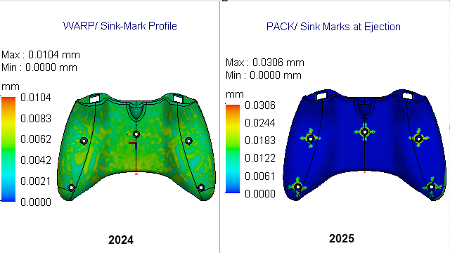

새로운 솔버는 싱크마크의 위치와 깊이를 더 나은 정확도로 예측합니다.

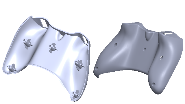

새 싱크마크 솔버는 보강대, 보스, 보강판, 내부 필렛 등의 싱크 마크를 유발할 가능성이 있는 기하학적 특징을 분석합니다. 그런 다음 솔버는 이 기하학적 정보를 사용하여 국소 해석을 수행하여 싱크마크 깊이를 예측합니다. 예를 들어, 위의 이미지는 내부 보스와 보강대 피처가 있는 게임 컨트롤러 파트의 곡면에서 향상된 싱크마크 예측을 보여줍니다.
싱크마크 결과가 다음과 같이 업데이트되었습니다.
- 충전 결과의 싱크마크 플롯이 충전 종료 시 싱크마크 추정으로 그 이름이 바뀌었습니다.
- 새 취출 시 싱크마크 플롯을 보압 결과와 함께 사용할 수 있습니다.
- 충전 종료 시 조건을 기반으로 한 싱크마크 예측이 정확하지 않으므로, 변형 결과에서 싱크마크 프로파일 플롯이 제거됩니다. 대신, 취출 시 싱크마크 플롯을 참조하여 싱크마크의 위치와 깊이를 검토할 수 있습니다.
