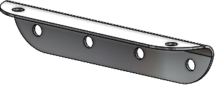

    노치가 전개된 판금 파트에 나타납니다. 파트가 전개된 경우에만 노치를 편집할 수 있습니다.
    전개 굽은형
