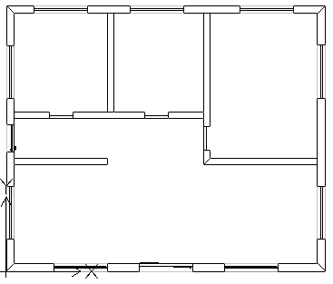

Rysunek planu reprezentuje płat poziomy przecinający model BIM. Można tworzyć plany pomieszczeń.
W Nawigatorze BIM plany zgrupowane są w gałęzi Plany kategorii Rysunki.

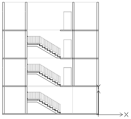

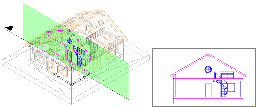

Rysunek przekroju reprezentuje płat pionowy przecinający model BIM.
W Nawigatorze BIM przekroje są zgrupowane w gałęzi Przekroje.

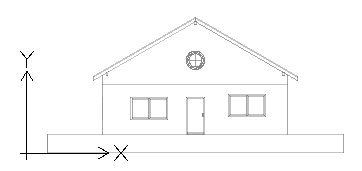

Rysunki poziomów (elewacji) reprezentują pionowy widok budynku. W przeciwieństwie do przekrojów, rysunki poziomów (elewacji) nie przecinają budynku. Reprezentują raczej widoki modelu BIM z zewnątrz z różnych kierunków. Można tworzyć rysunki elewacji północnych, południowych, wschodnich i zachodnich.
W Nawigatorze BIM elewacje zgrupowane są w gałęzi Poziomy listy rysunków w kategorii Rysunki.

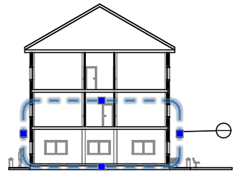

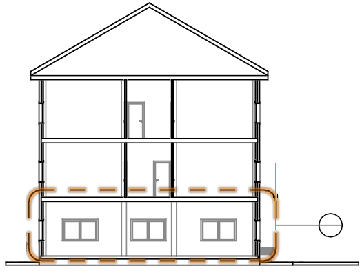

Rysunki szczegółów to rysunki w większej skali, które stanowią szczegółową reprezentację określonej części rysunku.
Szczegóły można tworzyć w oparciu o nadrzędny rysunek BIM, na przykład przekrój BIM, widok poziomów i widok planu. Widok szczegółów pojawia się jako granica z symbolem objaśnienia na rysunku pierwotnym. Po narysowaniu granicy szczegółu na rysunku BIM aplikacja generuje rysunek szczegółów.
W Nawigatorze BIM szczegóły zgrupowane są w gałęzi Szczegóły listy rysunków w kategorii Rysunki.
W dowolnym momencie można zmienić rozmiar granicy szczegółu, aby objąć określoną część rysunku BIM przy użyciu punktów uchwytu na granicy szczegółów. Ponadto punkty uchwytu umożliwiają zmianę położenia objaśnienia.
Uwaga: po zmodyfikowaniu rozmiaru granicy szczegółu należy odświeżyć odpowiedni rysunek szczegółów.
Po usunięciu granicy szczegółów odpowiedni rysunek szczegółów również zostanie usunięty. Ponadto po usunięciu rysunku szczegółowego usunięta zostanie również odpowiednia granica.

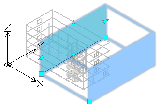

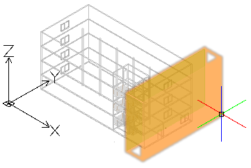

Praca z kostką przycinania

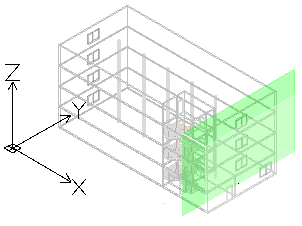

Polecenie BIMSection tworzy kostkę przycinania o określonej szerokości i głębokości. Pierwsze dwa punkty definiują położenie płaszczyzny cięcia i szerokość kostki przycinania, natomiast trzeci punkt definiuje kierunek i głębokość widoku rysunku w kierunku przeglądania. Oprogramowanie oblicza wysokość na podstawie zakresu geometrii BIM.
W dowolnym momencie można zmienić rozmiar kostki przycinania, aby uwzględnić określoną część modelu BIM, albo zmienić położenie płaszczyzny cięcia, używając punktów uchwytu na kostce przycinania rysunku.
Uwaga: Po zmodyfikowaniu rozmiaru kostki przycinania lub położenia płaszczyzny cięcia należy odświeżyć rysunek.
W przypadku usunięcia kostki przycinania odpowiedni rysunek BIM również zostanie usunięty. Ponadto, jeżeli usuniemy rysunek BIM, odpowiednia kostka przycinania również zostanie usunięta.
Można kontrolować wyświetlanie kostki przycinania.
Aby wyświetlić kostkę przycinania:
  1. W Nawigatorze BIM wybrać rysunek w sekcji Rysunki.
  2. Na dole palety wybrać Pokaż kostkę do przycinania.
    Ustawienie wskaźnika nad płaszczyzną cięcia (zielona płaszczyzna w modelu BIM) powoduje wyświetlenie całej kostki przycinania.

Podczas tworzenia rysunku w oparciu o model BIM oprogramowanie automatycznie generuje zbiór warstw, na których elementy są umieszczane zgodnie z ich lokalizacją w kostce przycinania rysunków względem płaszczyzny cięcia. Nazwa każdej warstwy zawiera nazwę rysunku jako przedrostek, co pozwala zidentyfikować warstwy rysunku.
Każdy rysunek BIM zawiera warstwę płaskiego przecięcia i płaskiego wyprzedzenia:
  • Płaskie przecięcie. Zawiera płaską reprezentację elementów BIM, które przecinają płaszczyznę cięcia rysunków.
  • Płaskie wyprzedzenie. Zawiera elementy BIM, które znajdują się poza płaszczyzną cięcia, w kierunku do przodu.
Za pomocą Menedżera warstw można określić różne reprezentacje elementów BIM w zależności od lokalizacji elementu BIM w kostce przycinania rysunków względem płaszczyzny cięcia. Dodatkowo za pomocą palety Właściwości można zmienić kreskowanie każdego elementu BIM z rysunku.

Aby utworzyć plan z modelu BIM:
  1. W obszarze graficznym skonfigurować odpowiedni widok 2D. Użyć polecenia Views.
    Na przykład wyświetlić widok planu podłogi.
  2. Wykonać jedną z następujących czynności:
    • Na wstążce kliknąć BIM > Rysunki > Plan.
    • Wpisać BIMSection i określić opcję Plan.
  3. W oknie poleceń określić nazwę planu i nacisnąć Enter.
    Plan pojawi się w Nawigatorze BIM w gałęzi Plany.
    Uwaga: Kliknięcie przycisku Wyizolowane po prawej stronie rysunku na liście rysunków w Nawigatorze BIM powoduje wyświetlenie rysunku w obszarze graficznym. Kliknięcie przycisku po raz drugi powoduje ukrycie rysunku i powrót do widoku modelu 3D.

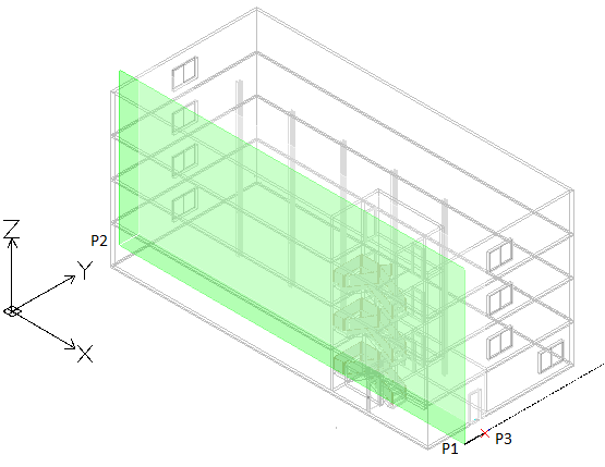

Aby utworzyć przekrój z modelu BIM:
  1. W obszarze graficznym skonfigurować odpowiedni widok 3D. Użyć polecenia Views.
    • Na wstążce kliknąć BIM > Rysunki > Przekrój.
    • Wpisać BIMSection i określić opcję Przekrój.
    Płaszczyzna cięcia jest przyłączona do wskaźnika.
    Uwaga: Płaszczyzna cięcia jest prostopadła do linii przekroju.
  3. W obszarze graficznym przenieść podgląd płaszczyzny cięcia w żądane miejsce i kliknąć, aby określić punkt początkowy linii przekroju (P1).
  4. Określić drugi punkt linii przekroju (P2).
  5. Określić punkt lub wartość głębokości kostki przycinania (P3).
  6. W oknie poleceń określić nazwę przekroju i nacisnąć Enter.
    Przekrój pojawi się w Nawigatorze BIM w gałęzi Przekroje.

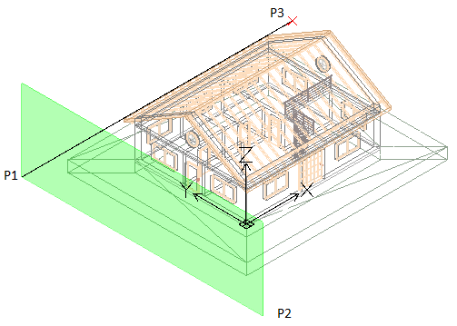

Aby utworzyć poziom (elewację) z modelu BIM:
    • Na wstążce kliknąć BIM > Rysunki > Poziom.
    • Wpisać BIMSection i określić opcję Poziom.
  3. W obszarze graficznym przenieść podgląd płaszczyzny cięcia w żądane miejsce i kliknąć, aby określić punkt początkowy linii poziomu (P1).
  4. Określić drugi punkt linii poziomu (P2).
  5. Określić punkt lub wartość szerokości kostki przycinania (P3).
  6. W oknie poleceń określić nazwę poziomu i nacisnąć Enter.
    Poziom pojawi się w Nawigatorze BIM w gałęzi Poziomy.
