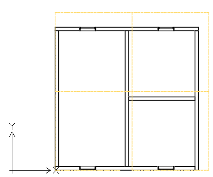

Polecenie BIMSplitDrawing pozwala podzielić określony obszar rysunku na wiele równych kafelków kadrowanych.
Kadrowane kafelki, które zostały określone w widoku głównym, powodują wygenerowanie zestawu tzw. widoków zależnych. Widoki zależne przedstawiają dokładne kopie odpowiedniego kadrowanego kafelka z widoku głównego.
W Nawigatorze BIM widoki zależne są pogrupowane w widoku głównym.
W oknie Nawigator BIM można wykonać następujące czynności:
  • Wyświetlić kafelek kadrowania dla każdego widoku zależnego. W obszarze graficznym odpowiedni kafelek kadrowania pojawi się w linii przerywanej.
  • Usunąć widoki zależne. Można usuwać widoki zależne wszystkie jednocześnie lub pojedynczo.

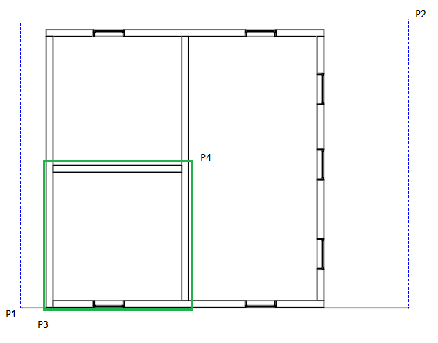

    Na rysunku głównym określić dwa ukośne narożniki, aby zdefiniować prostokątny obszar.
  3. Zdefiniować kafelki kadrowania.
    Zdefiniować kafelki kadrowania odpowiadające każdej części rysunku, które mają być wyświetlane w widoku zależnym. Można podzielić rysunek
    • W oparciu o szablon (dostępny format arkusza)
    • W oparciu o zdefiniowane obszary prostokątne
  4. Utworzyć arkusze, na których będą umieszczone zależne widoki
  5. Umieścić każdy widok zależny na oddzielnym arkuszu.
Aby podzielić rysunek BIM na prostokątne kafelki kadrowania, należy:
Przed rozpoczęciem utworzyć kopię zapasową rysunku, który ma zostać podzielony.
  1. W Nawigatorze BIM wybrać rysunek do podziału.
    Uwaga: Nie można podzielić rysunku, który jest już podzielony. Aby zmodyfikować kafelki kadrowania, należy usunąć wszystkie widoki zależne i podzielić rysunek ponownie.
  2. Wykonać jedną z następujących czynności:
    • Na wstążce kliknąć BIM > Rysunek > Podziel rysunek.
    • W menu kliknąć BIM > Rysunek > Podziel rysunek.
    • Wpisać BIMSplitDrawing.
  3. W obszarze graficznym określić pierwszy narożnik obszaru rysunku do podziału (P1).
  4. Określić przeciwległy narożnik obszaru rysunku do podziału (P2).
  5. Określić pierwszy róg kafelka (P3).
  6. Określić przeciwległy róg kafelka (P4).
  7. Określić punkt, z którego rozpocznie się dzielenie prostokątnego obszaru rysunku. Na przykład P3.
  8. W razie potrzeby określić nakładanie poziome i pionowe.
