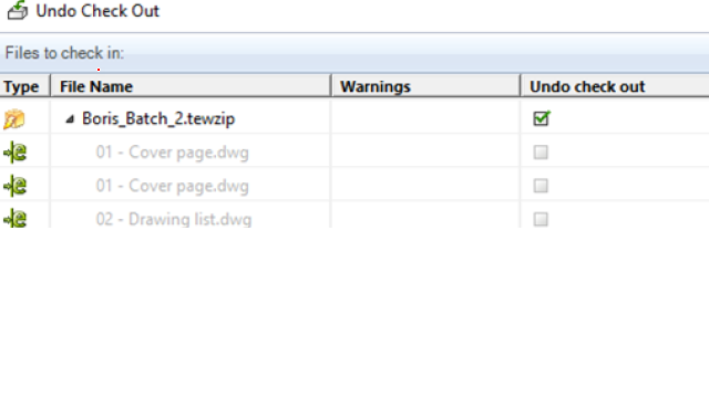

Cofanie wyewidencjonowania
Wyewidencjonowanie można anulować. Wszelkie lokalne zmiany dokonane w plikach projektu SOLIDWORKS Electrical są usuwane w PDM.
W celu wycofania wyewidecjonowania:
  1. Wybrać pliki projektu, aby anulować wyewidencjonowanie.
  2. Kliknąć opcję Cofnij wyewidencjonowanie.
    Cofnij wyewidencjonowanie uaktualnia i nadpisuje projekt najnowszą wersją w SOLIDWORKS PDM.
