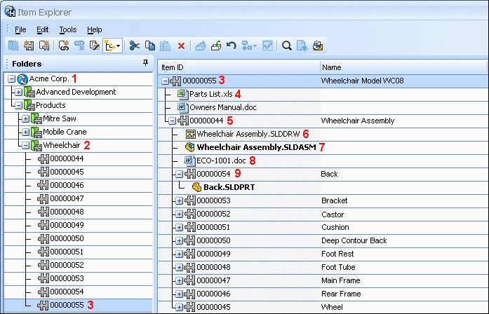

Przykładowy element
Produkt „wózek inwalidzki” ukazuje kilka cech charakterystycznych elementów.
  1. Acme SA jest przechowalnią programu SOLIDWORKS PDM zawierającą elementy i pliki wózka inwalidzkiego. Utworzyć lokalny widok przechowalni, który zostanie połączony z przechowalnią.
  2. Wózek inwalidzki jest folderem elementów zawierającym elementy wózka inwalidzkiego.
  3. 00000055 jest elementem na najwyższym poziomie dla wózka inwalidzkiego. Wybranie elementu w okienku nawigacyjnym powoduje wyświetlenie struktury elementu w okienku głównym.
  4. Lista części.xls i Podręcznik użytkownika.doc to pliki połączone z elementem na najwyższym poziomie.
  5. 00000044 jest elementem złożenia wózka inwalidzkiego. Ten element i wszystkie elementy potomków części wózka inwalidzkiego zostały utworzone w jednej operacji. Następnie element 00000044 został dodany jako łącze do elementu najwyższego poziomu 00000055.
  6. Złożenie wózka inwalidzkiego.SLDDRW jest rysunkiem złożenia wózka inwalidzkiego. Rysunki są połączone z elementem dla odpowiedniego złożenia lub odpowiedniej części z wyłączoną opcją automatycznej aktualizacji. Aby uzyskać informacje na temat typów łączy, patrz Łącza plików.
  7. Złożenie wózka inwalidzkiego.SLDASM jest złożeniem dla projektu wózka inwalidzkiego. Ponieważ łącze pliku dla złożenia ma włączoną opcję automatycznej aktualizacji, nowa wersja elementu 00000055 jest tworzona automatycznie podczas tworzenia nowej wersji złożenia. Autoaktualizujące łącza są wyświetlane pogrubioną czcionką.
  8. ECO-1001.doc jest plikiem połączonym ze złożeniem wózka inwalidzkiego.
  9. 00000054 jest elementem dla pliku części Tył.SLDPRT. Ten element oraz wszystkie pozostałe elementy części wózka inwalidzkiego zostały automatycznie wygenerowane, gdy element złożenia 00000044 był tworzony.
