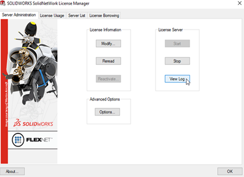

Wersję FlexNet można sprawdzić, przeglądając dziennik na serwerze licencji. Otworzyć SolidNetwork License Manager Server i kliknąć Administracja serwera > Wyświetl dziennik. W dzienniku wyświetlana jest wersja FlexNet Licensing w nawiasie.
