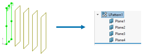

Płaszczyzna odniesienia lub Oś odniesienia do szyku
Tworzy szyk, używając wybranej płaszczyzny lub osi.
Ograniczenia:
  • Jeżeli płaszczyzna zawiera szkic, szyk płaszczyzny nie jest szykiem szkicu.
  • Szyk może zawierać tylko jeden element geometrii odniesienia, jedną płaszczyznę lub jedną oś.
