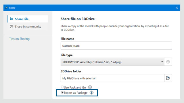

  1. W SOLIDWORKS otworzyć złożenie zapisane na 3DEXPERIENCE platform.
  2. Kliknąć Plik > Udostępnij.
  3. W oknie dialogowym:
    1. Kliknąć opcję Udostępnij plik.
    2. Wprowadzić nazwę pliku i w polu Typ pliku wybrać Złożenie SOLIDWORKS.
    3. Kliknąć Eksportuj jako pakiet.
    4. Kliknąć Kontynuuj.
    Polecenie Eksportuj jako pakiet otwiera się na karcie 3DEXPERIENCE Okienka zadań.
    Aby uzyskać więcej informacji na temat tego polecenia, patrz temat Eksportowanie i importowanie danych SOLIDWORKS.
  4. Skonfigurować opcje i kliknąć Eksportuj.
    Oprogramowanie eksportuje pakiet z rozszerzeniem .sldpkg.
