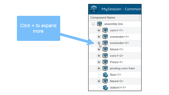

Aby wyświetlić więcej struktury plików, można:
  • Kliknąć węzeł prawym przyciskiem myszy i wybrać opcję Rozwiń wszystko lub Zwiń wszystko.
  • Kliknąć ikonę + obok węzła.
  • Użyć opcji Widok na pasku akcji:
    • Rozwiń wszystkie
    • Rozwiń poziomy:
    • Zwiń wszystkie
